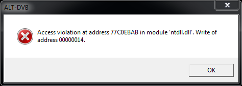

Узнаю старый-добрый AltDVB, который не знает имён русскоязычных каналов и при сканировании (хоть и очень быстром, но в этой версии в начале сканирования в отдельном окне выскакивает Error: <RawCmd/LnbSel> not supported) кругового 36е часто "сбивается" до конца сканирования - приходится пересканировать, выбирая транспондеры без сигнала.
ЗЫ. Также наблюдается стоп-кадр при переходе в полноэкранный режим (или в режим плавающего окна) с EVR.
ЗЗЫ. Также осталась самая главная (видимо связанная с использованием Delphi) ошибка (см. ниже), наличие которой в AltDVB (а также неподдерживаемые видео и аудио PID'ы типа HEVC и AAC) привело к необходимости искать альтернативные решения, лучшим из которых для меня оказался SmartDVB:

VictorLS писал(а): 05 янв 2020, 23:38 ЗЗЫ. Также осталась самая главная (видимо связанная с использованием Delphi) ошибка (см. ниже), наличие которой в AltDVB
Это скорее от какого-то плагина ошибка.

CrazyCat, раньше с AltDVB2.2RU использовал много разных плагинов, сейчас только один DVBJCAM, которым до 2019 никогда не пользовался с AltDVB, а ошибка такая же (она довольно редко бывала - сейчас только один раз увидел, но долго AltDVB2.3 не гонял, но когда из-за неё запись какого-нибудь важного соревнования прерывалась, то очень раздражала, особенно когда я не был дома, чтобы перезапустить) - возможно механизм взаимодействия с любыми плагинами "кривоват" - надо на FTA без единого плагина пробовать, но у меня нет столько свободного времени - в последнее время только полезное с приятным (т.е. тестирование во время просмотра) получается делать ;)

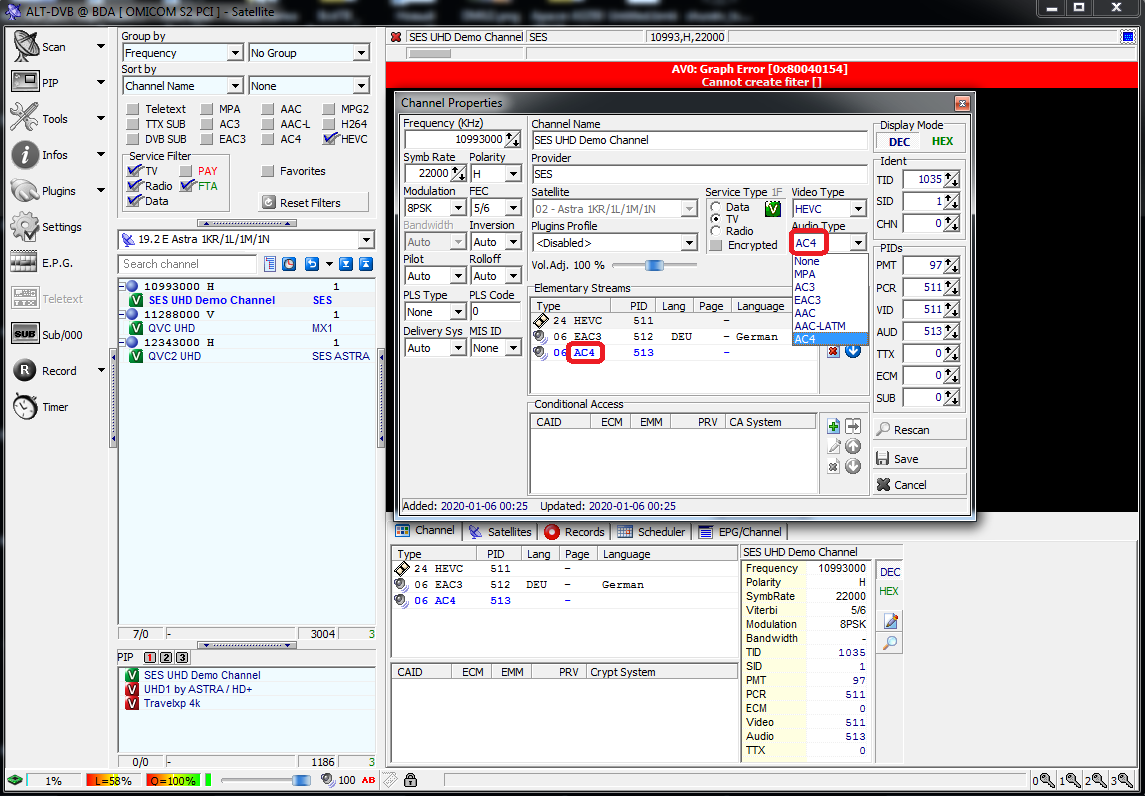

Даже АС4 (не-)поддерживается ;)
ЗЫ. Я даже не знал, что АС4 есть и уже "прорвалось" на спутник, правда в единственном (да ещё и нерабочем) экземпляре - больше пока я не нашёл.
ЗЗЫ. PowerVuEmu3.8.1 всё также не работает на 4e9 12322v27500
