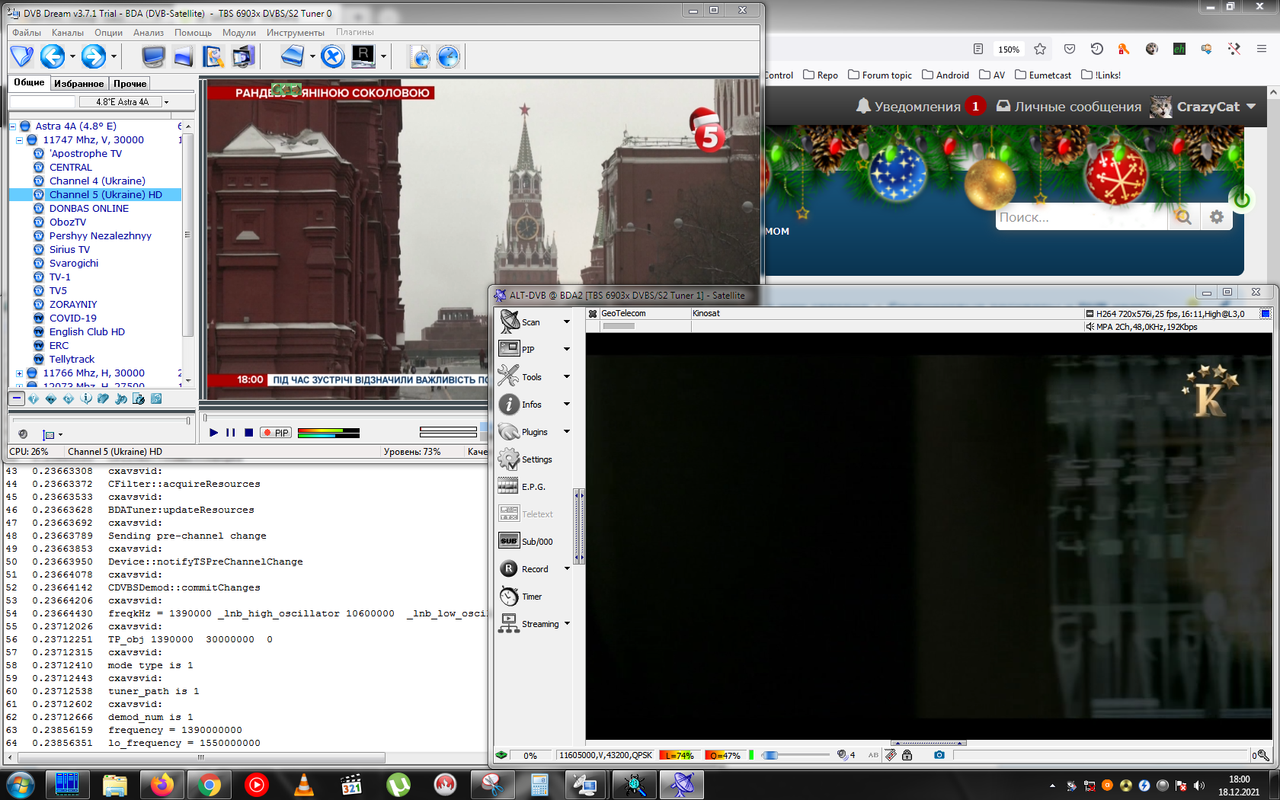

Да как-бы везде он основной :) Вот запустил DVBDream и AltDVB с обех тюнеров 6903x

CrazyCat писал(а): ↑18 дек 2021, 18:01 Да как-бы везде он основной :) Вот запустил DVBDream и AltDVB с обех тюнеров 6903x
Лучше запусти DVB Dream на обоих тюнерах покажи работу. Потому как у меня хоть разные дрова, хоть одинаковые, один тюнер выключает другой. И часто ошибки и завис, скоро другую карту пришлют, 6904se, надеюсь нормально работать будет.
