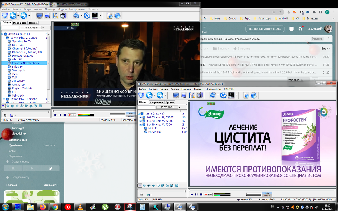

Ну а 6904se работает каждый тюнер по отдельности?
Отправлено спустя 2 минуты 20 секунд:
Mikroniks2020 писал(а): 18 дек 2021, 19:466908 все 4 тюнера не работают на streamReader?
Там каждая пара тюнеров реализована сдвоенным тюнером-демодом, так что конфликт между 1 и 2, 3 и 4.
То есть 1 и 2, 3 и 4 пару тюнеров могут работать с одним драйвером или нет? Каждая пара тюнеров.
Хорошо, а какие тюнера, в том числе мульти стандарты, на данный момент могут работать, так же как 6902 независимо и поддерживают все типы blindscan, а также нормально работают с DVB Dream 3.7.1?
На сколько я могу судить по картинке 6904 и 6504 так же тюнера работают независимо как и на 6902 так? 6904se вроде как тоже.
Смысл в этой сдвоенности, виртуальности, если там ограничения есть. Надо просто что бы каждый тюнер работал независимо, по крайней мере мне. 1,2 канала то может писать с одного транспондера, одной поляризации.

Mikroniks2020 писал(а): 18 дек 2021, 19:46 Лучше запусти DVB Dream на обоих тюнерах покажи работу. Потому как у меня хоть разные дрова, хоть одинаковые, один тюнер выключает другой. И часто ошибки и завис, скоро другую карту пришлют, 6904se, надеюсь нормально работать будет.
Отправлено спустя 9 минут 31 секунду:
Mikroniks2020 писал(а): Ну а 6904se работает каждый тюнер по отдельности?
100%
Mikroniks2020 писал(а): То есть 1 и 2, 3 и 4 пару тюнеров могут работать с одним драйвером или нет? Каждая пара тюнеров.
Через BDA могут работать независимо (должны). Через StreamReaderEx как я написал и TBS на претензии пошлет нах *jokingly*
Mikroniks2020 писал(а):Хорошо, а какие тюнера, в том числе мульти стандарты, на данный момент могут работать, так же как 6902 независимо и поддерживают все типы blindscan, а также нормально работают с DVB Dream 3.7.1?
DVBDream, TBS и "нормально работают" это несовместимые понятия :-D Через BDA должны так работать :-)
Mikroniks2020 писал(а):На сколько я могу судить по картинке 6904 и 6504 так же тюнера работают независимо как и на 6902 так? 6904se вроде как тоже.Смысл в этой сдвоенности, виртуальности, если там ограничения есть. Надо просто что бы каждый тюнер работал независимо, по крайней мере мне. 1,2 канала то может писать с одного транспондера, одной поляризации.
